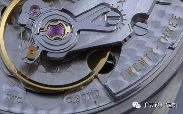

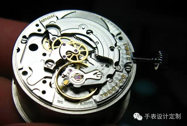

马克17腕表搭载的30110机芯以ETA2892A2机芯为基础
和同门师兄弟ETA2824-2比起来,ETA2892A2诞生时间稍晚,问世于20世纪80年代,定位为中高端。该机芯的直径与ETA2824-2相同,但比ETA2824-2更薄,厚度仅为3.6毫米,宝石轴承数也改为21颗。从数据上看,比ETA2824-2少了四颗,但需要注意的是,宝石轴承数得视机芯设计和实际需要而定,有一些刚刚接触腕表的朋友往往误以为宝石轴承数越多越好,这是有失偏颇的。单从厚度看,ETA2892A2机芯已经远远领先于市面上绝大多数自产机芯,印象里除了少数以超薄为特色的品牌外,很少有机芯厚度低于3.6毫米的自动上链机芯。由于ETA2892A2性能优异,走时精准,搭载该机芯的表款往往售价也水涨船高。在百年灵、帝舵、浪琴、万宝龙,波尔、尊皇等品牌中,也能经常觅到这款机芯的芳踪。该机芯同样是一枚基础机芯,但扩展性很强。标准的ETA2892A2为大三针带日历款式,通过添加模块,仿佛拥有神通一般,拥有不同功能,这可以通过型号加以辨别,比如ETA2893-1拥有世界时功能,ETA2893-2为中央24时,ETA2894-2主打计时,ETA2895-2为小三针腕表,ETA2896和ETA2897则为ETA2892A2的大日历和动力储存版本。由于其优秀、易改装的特性,所以,很多品牌在将这款机芯买来后,往往添加或研发各种模块,乐此不疲。

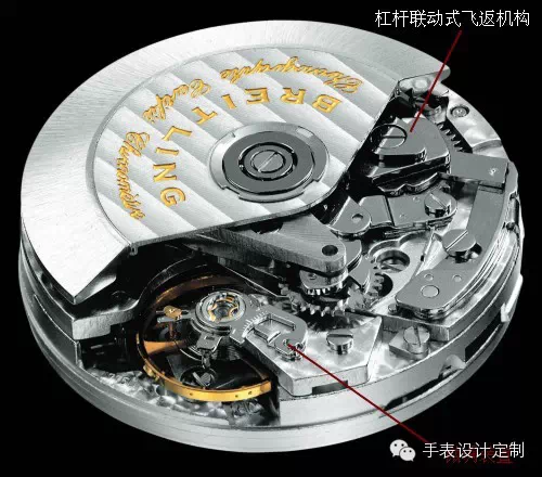

百年灵搭载经ETA7750机芯改造的13型机芯
ETA7750是枚自动上链的计时机芯,而且是一体整合式计时机芯,即在设计之初就考虑作为计时机芯所用,它广泛运用在绝大多数计时码表内。很多玩表的朋友对计时码表颇有好感,不但是因为它拥有多个附盘,显得十分别致,而且如果是背透表款,通过按动计时按钮,在启动计时功能之余,还能看到机芯中相关部件的运作,更增添了一份把玩的乐趣。
这枚机芯直径为30毫米,厚7.9毫米,具有25颗宝石轴承,动力储存时间为44小时。而且,和常见的双向上链机芯不同,该机芯是一枚单向上链的机芯。双向上链、单向上链孰优孰劣,业内看法不一,这里只陈述事实,不做探讨。也许很多人认为只有陀飞轮、万年历、三问属于复杂功能,但实际上,笔者接触过的不少优秀制表师都认为,制作计时机芯不比陀飞轮容易,计时机芯需要整体的考量,而陀飞轮主要难在调校、装配工艺上。得益于ETA机芯厂在研发上的优势,ETA7750得以顺利安装在许多不同级别的计时码表中,造福消费者。标准的ETA7750机芯有三个副盘和两个视窗,三个副盘位于12时、9时与6时位置,分别代表30分钟计时附盘,秒针副盘和12小时计时附盘,而两个视窗位于3时位置,分别为星期与日历视窗,中央则为计时秒针。当然,ETA7750也可通过增加模块的方式,成为带全历、月相功能的7751,或者变成3、6、9时位置三个副盘格局的ETA7753等。

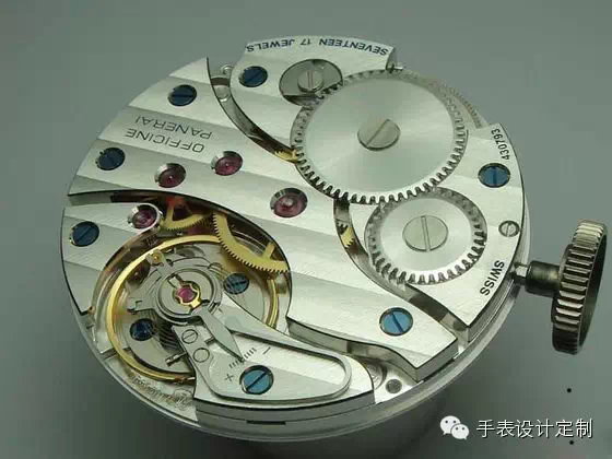

沛纳海腕表搭载ETA6497机芯
最后出场的ETA6497原用于怀表,是一枚手动上链机芯,振频为每小时21,600次。由于怀表体积较大,故该机芯直径也相应偏大,达到了36.6毫米,几乎等同于一枚普通腕表,这枚机芯凭借自身的“大块头”,在精准方面达到相当的高度,而且它结构简单,易于维修。原本该机芯默默无闻,后来随着沛纳海的崛起,加上大表风潮席卷而来,该机芯也水涨船高,拥有了一大批坚实的拥趸。可以说,ETA6497有现在的地位,沛纳海功不可没。ETA6497为小三针款式,该设计让腕表更显得古色古香,加上手动上链的因素,没有摆陀的遮挡,更能将机芯的美感予以充分展现,并让搭载该机芯的表款多了几分和表主互动的乐趣。ETA6497一般将小秒针置于9时位置,而它的兄弟ETA6498则将小秒针移到6时位置。

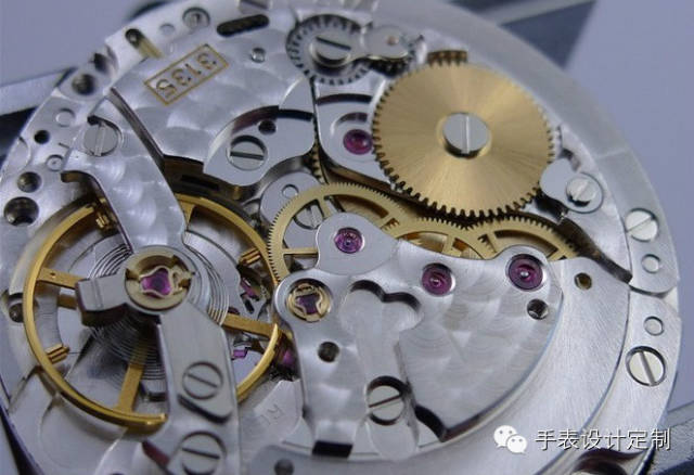

劳力士3135机芯
说完了ETA机芯,再来看看自产机芯的情况。现在一些品牌在在买来ETA机芯后,加以一定程度的处理,便称其为自产机芯,并换上品牌自家的型号,让许多对腕表了解不深的人坠入云里雾里,虽然这样做也符合行规,但与这里阐述自产机芯不太一样。我所说自产机芯(In-house Movement)是完全由品牌自行设计、研发并制作的机芯,按照这个标准,拥有自产机芯能力的品牌并不算太多。
在中国家喻户晓的劳力士就在腕表中全线使用自产机芯,目前主力机芯的型号为3135。该机芯是一枚大三针带日历的机芯,加上星期功能便成为3155,3185则拥有GMT两地时功能。最新款的型号改为3136,用上了劳力士自产的Parachrom蓝游丝和Paraflex避震器,在防磁抗震方面表现更为优异。3135机芯诞生于20世纪80年代,迄今已有二十多年,完全经受住了市场的检验,堪称一代经典。该机芯主要出现在日志型、潜航者型等系列中。这款机芯直径28.5毫米,厚6毫米,含31颗宝石轴承,动力储存为48小时。

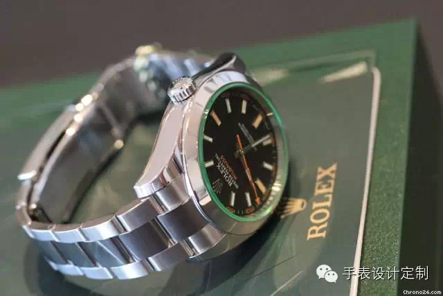

我的一枚劳力士Milgauss闪电针腕表所使用的3131机芯就是在3135机芯的基础上去掉日历模块,并使用了蓝游丝和防磁软铁内罩,日差为每天快一秒,可见劳力士在盘面打上Superlative Chronometer(超级天文台)字样,是名副其实的。这里透露一个事实,虽然劳力士也将机芯送去瑞士官方天文台(COSC)作认证,但和其他品牌只测试机芯的做法不同,劳力士还将机芯装壳后,自行测试,并达到严格标准后方在盘面打上Superlative Chronometer字样。3135机芯使用了高级腕表的标志之一,无卡度游丝摆轮,简单地说,无卡度游丝摆轮通过调节摆轮上的螺丝或砝码,能助力腕表长期精准运行。除了摆轮,劳力士的游丝也可圈可点,皆采用了宝玑末端曲线的制作工艺,将游丝外端以特殊方式弯曲,能有效提高腕表的等时性,改善腕表走时。而机芯中独有的红轮,以特氟龙材料制作,在防腐耐磨方面表现优异。

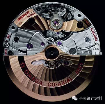

欧米茄腕表搭载8501机芯
而另一个在国内广为人知的品牌欧米茄也十分注重自产机芯的投入。欧米茄大力发展自产机芯也就是最近十几年间的事情。早在上世纪末,欧米茄与英国制表大师George Daniels合作,推出了第一代同轴擒纵机芯,型号为2500,该机芯以ETA2892A2为基础,但机芯中最关键的系统之一,擒纵系统是全新研发的。
在该机芯诞生后,欧米茄并没有停止前进的脚步,不断加以完善,并在2007年推出新一代的同轴擒纵机芯8500,这款机芯完全由欧米茄研发制作,它将擒纵轮与擒纵叉由垂直方向的摩擦变为平行方向的摩擦,机芯通过放射状的冲力来传输能量。较小的接触面及推动动作能大幅减少擒纵系统部件间的摩擦,延长机芯的使用寿命。8500同样是一枚大三针带日历的基础机芯,自诞生后,欧米茄在该机芯上动了很多“手脚”,衍生出8601年历机芯,8605两地时机芯,拥有星期日历功能的8612机芯和用于女表的8520机芯等。8500机芯直径29毫米,拥有39颗宝石轴承,振频为每小时25,200次,由于采用了两个串联的发条盒,动力储存达到60小时,采用无卡度游丝摆轮,发条盒等部件经DLC类钻碳技术处理,十分先进。整枚机芯的打磨亦十分精致,如是背透表款,翻开表背,能将分布在摆陀、夹板等处的阿拉伯式日内瓦波纹尽收眼底,美轮美奂的工艺让人砰然心动。8500机芯通过了瑞士官方天文台认证,走时精度在每天-4到+6秒的范围内。而根据国内知名钟表网站的许多网友反馈,该机芯的实际表现更为突出。

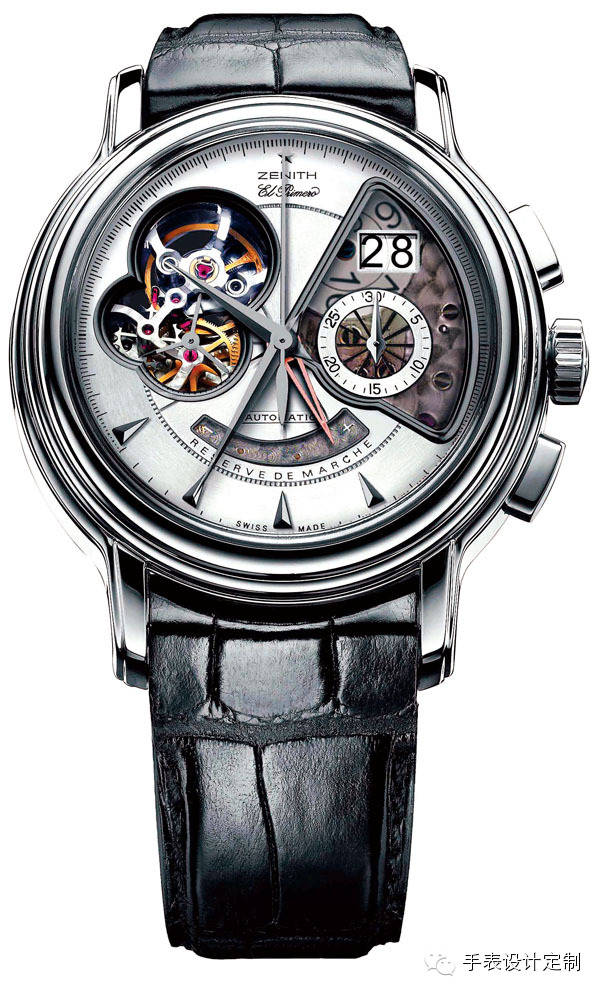

真力时El Primero Chronomaster Grande Date腕表;该腕表搭载的El Primero4047型机芯
来自瑞士力洛克的钟表制造商真力时同样值得一说。该品牌虽然在国内比较低调,但在机芯制造方面的能力有口皆碑,是瑞士为数不多的使用自行生产机芯的品牌之一。真力时的机芯种类繁多,大致可以分为El Primero系列和Elite系列。El Primero体现了真力时招牌的高频技术,其振频达到每小时36,000次,即摆轮每秒钟振动10次,更细的时间划分,能为走时精准带来帮助。这枚机芯最早诞生在1969年,是第一枚振频达到每小时36,000次的自动上链计时机芯。劳力士以前用在大名鼎鼎的迪通拿上面的 4030机芯即以真力时的El Primero机芯为基础,不过摆频降到了28,800,并更换了一些零件,而目前劳力士的4130机芯完全为品牌自行研发生产。
同样是在1969年,钟表界发生了一件大事,当时,日本的精工量产Astron石英表,凭借石英机芯的高精准度,将大批机械表打得落花流水,真力时的El Primero机芯也难逃厄运,尽管领先同侪,但与采用石英晶体和电路板,振频达到32,768赫兹的石英机芯依然无法抗衡,当时真力时的美国总部在1975年下令停止生产El Primero机芯并销毁制作该机芯的设备,所幸真力时的制表师Charles Vermot凭借个人勇气和坚守,保留了制作El Primero机芯的工具并记下了整个制作流程,为真力时在机械表复兴之后的崛起立下赫赫战功。真力时的El Primero机芯多用于计时码表,2012年将之移到大三针带日历款式,型号为4650B,搭载于El Primero Espada系列中,为表迷带来多样的选择。

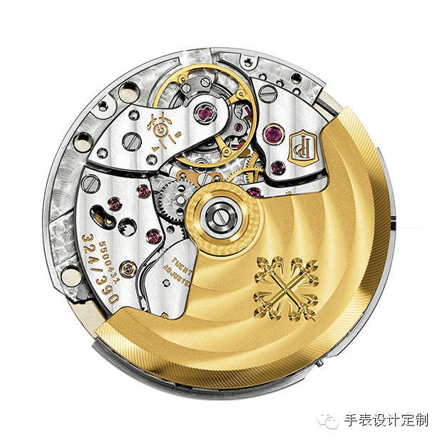

百达翡丽5227G腕表搭载324机芯
当然,拥有自产机芯能力的品牌远不止以上三家,像在表迷心目中拥有至高无上地位,享有“表王”美誉的百达翡丽,在表款中皆使用自行研发的机芯,其240机芯,324机芯的宗师地位至今难以撼动,另一家独立品牌爱彼的3120机芯采用刻有品牌徽记的金质摆陀,素质之优异亦有目共睹。诞生于1833年的积家一直坚持自行研发机芯,号称全球最小的机械机芯101便是积家的产品,使用该机芯的腕表还曾作为礼品送给英国伊丽莎白女王。

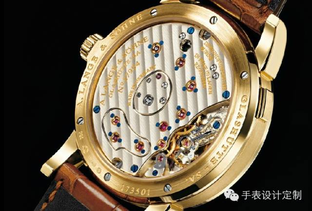

朗格1号腕表搭载的L901.0机芯 Swatch集团旗下的“二宝”——宝玑和宝珀将自产机芯推向了相当的高度,如宝玑的双陀飞轮腕表,宝珀的卡罗素陀飞轮腕表等,呈现出蓬勃大气的格局。来自德国的朗格、格拉苏蒂皆采用自行研发的机芯,其富有德国特色的黄金套筒,蓝钢螺丝,手工雕花摆轮夹板,大有后来居上之势。日系品牌精工和西铁城也为自家的腕表配备了自产机芯,精工甚至连游丝、发条、避震器等都实行自产,令人咂舌。以超薄机芯蜚声表坛的伯爵具有强大的机芯研发能力,其自产的12P机芯凭借2.3毫米的厚度登上了吉尼斯世界纪录。罗杰杜彼的腕表除了搭载自产机芯,更获颁日内瓦印记认证,尽展高级制表工艺。而万国虽然在部分表款中采用ETA机芯或SW机芯,但在自产机芯的实力上也颇为不俗,在5系列,8系列和9系列中全面使用自产机芯,并在自动上链款式中多使用品牌一直引以为傲的比勒顿自动上链系统。万宝龙在维莱尔1858系列、尼古拉斯凯世等系列中,均使用自产机芯。沛纳海近几年出了多款自产机芯,从P.2002、P.2003、一直到现在的P.9000系列机芯,在机芯研发上也做出了巨大努力。百年灵在09年也研发出自产的01机芯,并在高端款式中使用。此外,萧邦的L.U.C系列,昆仑的金桥、钛桥系列,宝格丽的杰罗尊达与Daniel Roth系列等,均采用了自产机芯,它们为表坛的繁荣发展,做出了巨大的贡献。 ETA机芯还是自产机芯,这是一个问题 在笔者作了上述解读后,大家对ETA机芯和自产机芯的情况应该有了基本的认识,接下来的问题是,大家购买腕表的时候该如何选择呢?我认为这得具体问题具体分析,根据自己对腕表的认识和了解,现提出一些建议供大家参考。 大多数人买表的主要目的是日常佩戴,所以,就这一点而言,其实ETA机芯与自产机芯的区别并不大,如之前所述,ETA是专业机芯厂,可以这么说,ETA机芯在稳定耐用、在走时精准方面做得相当不错,并不比一些自产机芯差,很多通过瑞士官方天文台认证的ETA机芯就是明证。而且ETA机芯已经经过了不断发展演变,早已十分成熟,比起某些刚刚诞生的自产机芯,无疑具有经验上的优势。 一个不争的事实是,自行研发一枚全新的机芯需要大量人力、资金的投入,甚至会高达几百万欧元。而且,品牌历经千辛万苦研发出来的机芯,却未必比ETA机芯好,当然,没有哪个品牌会承认自己研发出来的机芯不如ETA机芯,无论机芯好坏,通通看做宝贝,千方百计地为自己的机芯进行宣传,这样一来,品牌除机芯研发成本,又增加了宣传推广成本。这些成本最终还是要消费者来买单。最终的结果往往是消费者花了高昂的费用,所购腕表的机芯各方面性能却未必比ETA机芯好。笔者认为,如果以日常佩戴为主,在其他条件相同的情况下,搭载自产机芯的腕表在价格上往往比搭载ETA机芯的腕表高出一大截,从性价比角度来说,无疑后者更有优势。 不可否认,有些人热衷于钟表收藏或投资,并乐此不疲,对于抱着以收藏、投资为目而买表的人,他们对腕表或多或少有些了解,往往追求的品牌日后的升值潜力,以及机芯的独特美观。在这方面,笔者认为ETA机芯便稍逊一筹,因为ETA机芯产量很大,机芯风格千篇一律,缺乏独特性,也很难做到精雕细琢。而自产机芯的出现,便很好地填补了这个空白。像百达翡丽和朗格的机芯之美,相信会给有缘一睹“芳容”的人留下深刻印象。除此之外,还有一些人买表只看品牌,不计其他,比如笔者有位朋友就知道劳力士是好表,所以他买表只选劳力士,并不关心机芯情况如何。在这些人眼里,品牌是第一位的,只要牌子知名度高,够面子就行,至于自产机芯还是ETA机芯,并不太重要,他们也不太愿意去花时间了解机芯。这种态度当然也可备一格,毕竟选择知名度高的牌子一般也不会犯大错,而且像劳力士、欧米茄、浪琴等品牌不仅知名度高,腕表的质量也确实不错。而对于一些喜爱钟表,经济实力雄厚的买家,可以考虑既买使用ETA机芯的腕表,也买使用自产机芯的腕表,这样做的好处是能够体会到不同机芯带来的不同感受,丰富自己对机芯的认识,且能以表会友,引发共鸣,增进友谊,不亦乐乎? 漫漫长路 任重道远 随着Swatch集团宣布停止ETA机芯对非集团品牌的外供(实际并未完全停止,依然有少数集团外的品牌能够获取ETA机芯),很多品牌纷纷表示抗议,认为Swatch集团为了赢利,进行机芯垄断。但从另外一个角度看,如果一个集团外的品牌对ETA机芯依赖程度过高,将会不思进取,严重影响自身的机芯研发能力,并且,如果大家都用ETA机芯,也会不利于整个制表行业的创新与发展。 显而易见,许多非Swatch集团的品牌将来所面临的无非只有两条路,一是购买其他机芯,如万国目前在柏涛菲诺的大三针带日历的基本款中,就用了以SW300为基础的35110机芯。二是自行生产机芯,这点难度颇大,尤其是对于一些中低端的独立品牌。无论选择哪一条道路,对于习惯采用ETA机芯的Swatch集团外的品牌,会是一个不大不小的挑战。随着最近中国政府对奢侈品打击力度的加大,许多钟表品牌倍感压力,在经济形势不太明朗的明天,机芯战场上依然硝烟滚滚,唯有抱着“雄关漫道真如铁,而今迈步从头越”的气概,才能顺利度过难关。而在机芯上领先一筹,无疑会在竞争中保持优势。让我们拭目以待,静观ETA机芯和自产机芯未来的发展态势。
